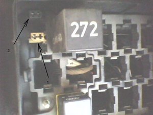

    Вот еще хотел спросить что в разьемах 1 и 2 долно что-то стоять или нет?

    Это диагностический разъем, так что не должно...

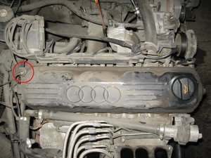

    В сотый раз одно и то же...на AAR если нет кондея, то электровентилятор включается только после выключения зажигания по сигналу с датчика температуры на клапанной крышке (так называемая система афтеркулинга). На ходу вентилятор никак включаться не должен.

    Выключи зажигание и замкни контакты датчика на клапанной крышке. Если вентилятор закрутится - значит всё работает, просто не нагревается подкапотное пространство до срабатывания датчика.

    Сделал все как ты сказал. Но он как неработал так и незаработал((((
