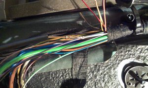

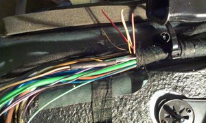

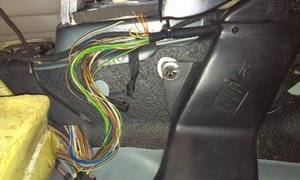

    Всем добрый день,
    Вчера в поисках причины - время от времени загоралась лампа AIR BAG примерно раза два в неделю, гасла лампа или самопроизвольно или после лёгкого хлопка по центральной консоли.
    VAG-COM ничего не показывал даже когда лампа горит.
    Нашел вот такой ёжик -
    один отремонтировал-причину лампы AIR-BAG
    ответных проводов к остальным не нашёл.
    всё под (вроде как) заводской изоляцией
    это что удалённые опции?

    Интересно,а к блоку подушек подключяешся без проблем? Могу только предположить что лампа подушек гаснет от обманки,потому что у С5 она если уже загорается,то погасить можно только подключив ваг-ком и т.д. Сними приборку,думаю с другой стороны найдешь что то интересное.Если так то надо выбросить обманку,соединить все по заводскому и тогда уже ошибки покажут в чем проблема.

    как-то меньше года назад лампа загоралась - подключился, ошибка была по пиропатрону ремня - стёр лампа потухла.
    хотя может на что-то одно стоит обманка, панель приборов снимал раньше ничего инородного не заметил.
