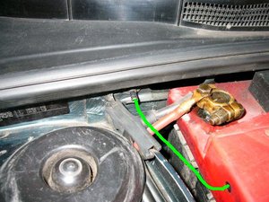

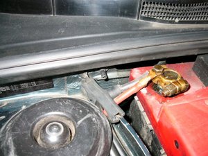

    А не подскажет ли кто-нибудь из знатоков, что у меня за патрубок пустой под капотом в перегородке, слева возле аккумулятора?
    Может там не хватает какого-то шланга?
    За перегородкой эта трубка уходит в отверстие куда-то внутрь. Пробовал дунуть в эту трубку - продувается с трудом, пробовал шевелить - не вытаскивается. Для чего она нужна?

    Вентиляция для аккума, найди трубочку и подцепи вот так

    Спасибо за ответ! Но если вентиляция, то чего она не продувается? Забита грязью, что-ли? И аккум тот с дыркой на фотке - не родной, я его уже сам поставил, стоял там другой , совсем без всяких дырок (может тоже уже не родной). А спросил я по такому поводу: у меня мотор РМ Mono-Motronik, где ЭБУ и комутатор зажигания совмещены в одном блоке. Соответственно трамблер без вакуумного коректора. В описании сказано, что ЭБУ Mono-Motronik содержит втроенный датчик разрежения, но никаких других подходящих трубочек в его направлении я не нашёл, поэтому и подумал, может это оно и есть?
    Спасибо.
