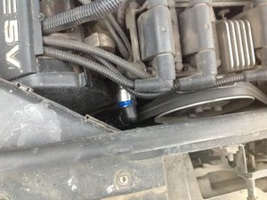

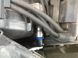

    Добрый день уважаемые форумчане!
    Недавно при осмотре обнаружил что с одного из штуцеров двигателя соскочил патрубок. По внешнему виду патрубок похож на патрубок системы вентиляции картерных газов, но является ли он им я не знаю... НЕ могли бы Вы подсказать, что за патрубок и номер детали. Заранее спасибо.

    Патрубок с синей изолентой, наверное осталось от прежнего владельца))

    A6 Quattro 2.4 '98
    я так думаю, что там был патрубок ведущий от насоса (нагнетателя) доп. воздуха.

    всегда VAG
    точно,точно,патрубок нагнетателя доп.воздуха.у меня такой же минус был.

    A6/4B 2.4V6 97г
    А ты случайно не помнишь номер этого патрубка, пытался вчера снять сам его, но из-за бампера не удобно

    Audi a6 2.0 2017
    Вот его номер 078133889H, но при заказе проверь!:ded:
