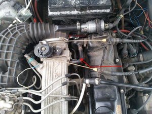

    Ребята,всем привет!Подскажите,что за патрубок?Я тут обнаружил,что он у меня заглушен шариком от подшипника:eek:.На что он влияет?Мож кто знает,зачем его заглкшили?

    Тебе уже на другом форуме ответили.

    Вентиляция картера, зачем заглушили - наверное мы так и не узнаем.

    мотору хана, чтоб масло не кидал во впуск.

    А чеж тогда большой не заглушили?

    Это для вентиляции картера на холостых оборотах,ничего там не кинет во впуск.

    Завтра выну глушку,посмотрю....Наверное ХХ завысится

    по моему там должен стоять клапан с тарированным отверстием диаметром около миллиметра
    если его убрать,двигатель перестанет работать на холостых из-за подсоса воздуха(картерных газов) за дроссель

    скорей всего клапан (пластик) развалился от времени ,поэтому и поменяли шланг (изначально он был из 2 половинок +клапан посередине)
    а когда двигатель не захотел так работать ,шланг заглушили

    Спасибо,понято.Будем восстанавливать...
