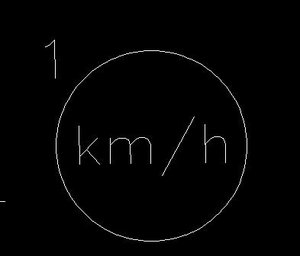

что за ошибку выдает дисплей в кружочке?фотка приаттачена

    что за ошибку выдает дисплей в кружочке Ауди А4?фотка приаттачена
    что за ошибку выдает ЖК дисплей в кружочке?
    фотка прикреплена...
    это датчик скорости на коробке АКПП?
      8,4 КБ
      89

    Это кажись не ошибка, а зумм при достижении определенной скорости, скорее всего на скорости случайно нажал CHECK и установил скорость при которой пищит - снять можно при движении более 5 км/ч нажать и подержать секунды 3

    Ответ: что за ошибку выдает дисплей в кружочке?фотка приаттачена
    она весь вечер пищала...
    но ведь что-то же должен означать этот знак, если он есть в систем чек...
    еще есть такой же кружок только с цифрой 2 на противоположное стороне от единички...
    при систем чек он проверяет масло, бочок омывателя, два этих значка, АКБ и тормоза...
    должен ли еще что-то проверять на А4 1996 года с системой ФИС?

    с цифрой 2 - это еще какой-то таймер, для компа бортового

    Это напоминалка.
    Имеется в наличие 2 напоминалки.
    Первая устанавливается кнопкой "chek" при движении на скорости. на какой скорости нажал на "chek", на такую и ставится напоминалка. Убирается долгим удержанием кнопки.
    Вторая ставится через меню компьютера.
    Первая преднозначена "для временного" напоминания об ограничениии скорости. Ну например в городе.
    Вторая для постоянного....
    Первой а не пользуюсь. Вторая у меня установлена на 160км (чтобы знать что уже дастаточно быстро и надо быть внимательным :) )

    а что же тогда должна выдать систем чек, если я утром прогреваю машину и решил проверить систему? т.е. если в памяти записана хоть одна напоминалка...

    ты попробуй для начала check подержи и сбрось ее к едрене фене, а я сегодня посмотрю чего она пишет

    посмотрел - ничего при запуске не пишет, при движении - загорается когда установлен порог скорости и пищит, при выключении зажигания - отключается и никак о себе не напоминает, с цифрой 2 - только при наличии trip computer и не сбрасывается при выкл зажигания
