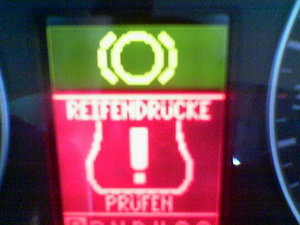

  14. ChOSen
    ChOSen Guest
    сначала была ошибка описанная выше теперь такая (на фото)
      28,7 КБ
      241
  15. Авантовец
    Авантовец Завсегдатай
    23 май 2005
    765
    В данном случае система извещает тебя о наличии утечки воздуха из колес (Reifendrucke) и предлагает это проверить (Prufen). Но она не конкретизирует проблемное место. Более того, очень может быть, что вследствие отломанного соска или общего повреждения системы по причине некорректного обращения, система выдает такое сообщение (более детального может быть не предусмотрено). А может и в мозгах ошибка осталась. По любому, придется ехать в хороший сервис. Ремонт "на коленке" для таких машин исключен. И чем дальше идет прогресс, тем сильнее это будет проявляться. Удачи:up:
