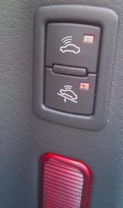

    В торце водительской двери есть две кнопочки! Их можно включать и они сами выключаются после поездки!
    Что это? Это для сигнализации? Как это работает и на что влияет?

    Верх-отключатель датчика обьема в салоне(если детей или животных оставили на парковке).
    Низ-отключатель крика при эвакуации-толчках-смещениях-если поставили неправильно и жалко акк.

    подскажите - машин а6 с4 1997 авант, на стойке слева от водительского сиденья есть квадратная кнопочка похожа на Вашу сверху только без авто, это как и у с5 кузовах датчик движения или что нибудь другое, и как этим пользоватся?

    Поддерживая вопрос. А6 96г ABC такая же кнопка, не могу понять то это. При нажатии ничего не происходит

    А когда функция отключена? При горящей лампочке или при потухшей?

    При горящей )
