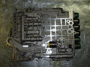

    Где посмотреть на нем?Собственно откопал на балконе...в пакете,новый только пакет порвался и туда налетело гэ всякое...от с5 мож остался?

    5 hp19 нового образца, от 4 bc5

    Вот спасибо!!!Чем его промыть можно?

    Безнином или лучше нефрасом бр-2 (бензин калоша, на стройрынках есть). Если будешь разбирать и мыть внутри, то залей его немного atf-ом любым, чтобы не ржавел. И на балконе лучше не хранить разгерметизированным, пружины и сепаратор ржавеют.

    Спасибо займусь наверное....мож кому нужен в немытом состоянии

    Фото моего,ибо вверху выложен из инета чтоб понять что за зверь...
    Насколько убита техника?
    Повторюсь валялся на балконе в пакете,пакет порвался....не ставился никуда и никогда.

    такое ощущение что он горел)

    ага.
    Такой если покупать, то только расплачиваться после того, как блок промыт и опробыван в "бою"

    Вместе с балконом:)Повезу когда акпп чинить,заодно может и его попрошу помыть почистить...
