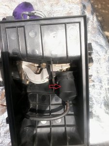

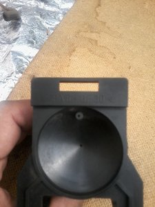

    Подскажите, пожалуйста, что за деталь находится в крышке корпуса воздушного фильтра (внутри) под дозатором? Как работает и как называется?

    Это отправлятель бензина на дожиг в случае его утечки из дозатора.

    А как он работает? Он продувается во все стороны и тогда получается неучтённый подсос воздуха.

    В случае утечки бензина он попадает в эту воронку и по трубочке всасывается в коллектор на дожиг. Отверстие в воронке маленькое, соответственно и воздуха (неучтённого) будет немного. Непомню, там на трубочке клапан ещё может стоять, воздух ограничивать.

    По всей магистрали клапана нет, а вот в самой воронке по моему есть мембрана. И значит она как-то должна перекрывать подсос если дозатор не течёт?
