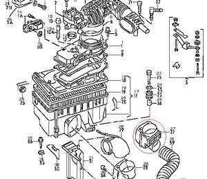

    Что за деталь под номером 27? VAG номер 026133871A, называется “Control box /JN, DZ, 3A, AAD”.
    Я подозреваю что она открывает подачу тёплого воздуха в фильтр воздуха когда окружающий воздух и двигатель холодные. Но как это происходит – к ней не подключено ни каких проводов.
    AUDI 80, engine 3A, KE-Motronic.

    026 133 871 A Гнездо управляющего разъема

    А какой принцип его действия? :shock:

    Правильно подозреваешь, а принцип работы основан на тепловом увеличении обьёма стеарина как в обычном термостате, при холодном движке воздух забирается из под выпускного коллектора, когда внутри коробки фильтра становится "жарко" термостат выдвигает шток и заслонка переключается на отсос холодного воздуха из передней части машины.
    Разьём и не нужен как видишь. :nod: :p

    А можно ли его проверить как нибудь? Или он не имеет большого значения для работы двигателя. :drunk:

    :D имеет особенно летом (в +30, в московской пробке) :D
    проверяется как любой спермостат, снимаешь, нагреваешь и смотришь как работает, если не пашет снимаешь нах и заслонку фиксируеь в положение забора холодного воздуха. :nod: :laugh:

    есть вариант ещё проще, снимаешь шланг идущий к коллектору и тогда вообще пох работает/не работает :laugh: :laugh: :laugh: :laugh:
