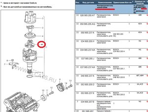

    На схеме распределителя зажигания есть деталь под № (см.рис). В таблице с описанием, детали с номером нет.
    Вопрос: что за деталь в распределителе зажигания под №?

    Пластмасса закрывает датчик холла, назначение непонятно

    Датчик Хола с креплением. Для примера http://www.elcats.ru/audi/Parts.aspx?Mdl=16200000&SubId=EAF00144

    Назначение - защита от пыли. Но спрашивался номер 4А, а не 4. Ответ собсна дали уже.

    Да датчик холла это. Только типа не поставляется он.
    Но в реале можно найти.
    Но вот где штифт взять, и клепки не так то просто высверлить они твёрже чем корпус распределителя.
