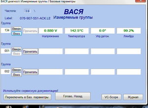

    Доброе время суток..что вот это за датчик? ваг группа 134 канал 2, температура 142.5 градусов. Что это? в одной книге вычитал что это датчик температуры окружающей среды. он у меня с ума сошёл или я что то не так смотрю? на дисплее в машине показывает нормальную температуру -2 градуса...подскажите что такое и где этот датчик вообще находиться и если можно его номер...

    У меня когда датчик с ума сошел меньше -49 не показывал на дисплееДатчик находится поседине между бампером и радиаторами

    Датчик то я уже вышел нашол...теперь меня больше интересует точно ли это этот датчик стока показывает...на дисплее то все нормально кажет
