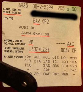

    машин-то миллион, вот только краска со временем выцветает и за 20 лет (если она ещё родная) от оригинала отличается. Так что только компьютерный подбор даст 100% гарантию совпадения.
    А если не охота подбирать нормальную (в тон) краску, то на бумажке, которая приклеена там где запаска лежит, написаны все прибамбасы авто, в том числе и код цвета краски.
    Вот тут есть расшифровка кодов красок
    А вот так выглядит сама бумажка (рис)

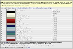

    Вот в какие цвета красили Ауди в 1989 году:
