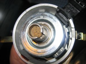

    Эта чтоли (см фото)?

    Фетровая пробка (фильц) для смазки - на совавтопроме поголовно было. 3-4-5 капель моторного масла для смазки оси и надетого держателя бегунка/экрана, нижний подшипник трамблера смазывается моторным маслом через прорези в нижней части корпуса.

    Разбери и посмотришь,эта бяка должна по кругу оборачивать весь вал а исходя из видео виден только кусок,разбирал свой трамб то у меня это колечко войлочное разлетелось на кусочки,вырезал из войлока ковролина временно,что было под рукой,так и езжу до сих пор))кстати у меня от этого колечка с верху вниз по валу идет канавка спиралью,я так понял для стока масла.
