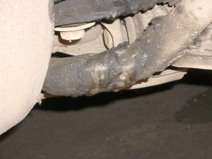

    Что за бяка течет на стабилизатор подскажите, цвет бело-жёлтый (мутный), течет на левую и правую сторону стабилизатора и немного в районе пепельницы задней (под машиной), пробовал мыть а оно опять. Что это? Жижи все намести.

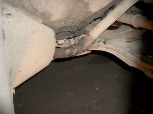

    ближе

    а ты можешь проследить, ОТКУДА течет?

    вроде ровно фартук получается - это спереди, а в серёдке фиг знает

    Антикор?..:)

    Очень похоже! :)

    Заводской антикор? а почему текучий? я его отмывал, а он опять там же, слева наверх смотришь только аккумулятор и бачки с жижами, а с права вакуумный резервуар и осушитель кондея. Эта жижа на воск очень похожа.

    да антикор это. восковой он просто. обычно летом он капать начинает когда машина подолгу на солнце стоит.:umnik:

    по идее - антикор. Но проверь - нет ли следов электролита в этой течи (намочи водой и посыпь содой немного - если зашипит - значит есть следы кислоты), а следы кислоты - проверяй АКБ
