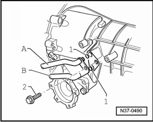

    ELSA рекомендует такой порядок:
    Необходимые специальные приспособления, контрольные и измерительные приборы, а также вспомогательные средства
    t Приспособление для откачки масла -V.A.G 1782-
    t Защитные очки
    t Пистолет для сжатого воздуха, стандартный
    t Шланг Ø около 18 мм
    Инструкция
    t Перед установкой новой коробки передач тщательно очистить маслопроводы ATF и радиатор ATF.
    t Выполняйте правила соблюдения чистоты при работе с автоматической коробкой передач → Глава.
    t Перед снятием тщательно очистить места соединения и поверхности вблизи них.
    Процесс работы
    – Установить приспособление для откачки масла -V.A.G 1782- под коробку передач.
    – Вывернуть болт -2-.
    – Насадить на маслопровод ATF -A- шланг диаметром около 18 мм и закрепить при помощи хомута. Другой конец шланга закрепить в маслоприемной емкости.
    ВНИМАНИЕ!
    Носить защитные очки.
    – Продуть пистолетом для сжатого воздуха маслопровод ATF -B- (с максимальным давлением 10 бар).
    – Переставить шланг с маслопровода ATF -A- на маслопровод ATF -B- и повторить процедуру.
    Инструкция
    Если при сливе масла ATF обнаружено его сильное загрязнение, дополнительно промыть радиатор и маслопроводы ATF чистым маслом ATF.
    – Маслопроводы ATF вставлять от руки в коробку передач или радиатор ATF полностью до упора и только после этого завинчивать до отказа → Глава.
    – Проверить уровень масла ATF → Глава.

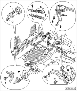

    Но у меня не подлезть к этому месту подключения маслопроводов. Поэтому я откручивал их под левым крылом, где дополнительный радиатор в местах 5 и 6.
    Продул компрессором в обе стороны. Потом подачу закрутил, а обратку шлангом в ведро. Завел двигатель, с обратки грязная ATF в ведро текла, а я новую в коробку заливал. Вытекает она очень быстро, так что заливать тоже надо быстро. Продолжал пока более-менее нармальная ATF пошла с обратки. Потом все на место и выставлять уровень.
