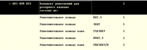

  11. Ranger
    Ranger Заблокирован
    18 окт 2003
    391
    AudiQ7
    Давай попробуем разобраться:
    1 комплект - 443 498 025 по EXIST
    по ETKA:
      5,4 КБ
      251

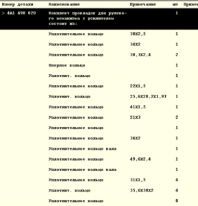

  12. Ranger
    Ranger Заблокирован
    18 окт 2003
    391
    AudiQ7
    #12 Ranger, 21 апр 2005
    2 комлект - это ремкомлект Lemforder 13679, его аналог по EXIST 4A1 498 020
    Но сдаётся мне, что он не подходит к твоей рейке.
    В чем то могу ошибаться, но надеюсь поправят.
    Смотрим по ETKA:
      10,3 КБ
      230
  13. Lin555
    Lin555 Участник форума
    19 дек 2003
    327
    Audi 100/44/2.0 KP/ 1986г.)
    Огромное спасибо!
    Сомнения насчёт того, что второй ремкомплект не подходит у меня тоже возникли: если сравнить размеры резинок первого и второго набора, то они практически все разные.
    Номера дали представители экзиста в нижнгем, и поленились даже цены пробить, вот и приходится обращаться к сообществу.
    Снова ХЕЛП!
    Каой номер имеет ремкомплект рейки с гуром, в котором не 4 резинки, а поболе будет?
