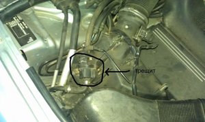

    А6/С5 2.4 97г
    http://pic4net.com/di-BKD5RR.jpg
    подскожите кто знает пожалуйста.над воздушным фильтром какойто датчик или реле,незнаю.трещит вобщем,чик чик чик чик чик чик.при заведенном двигателе.вверху ссылка на фото.ауди а6 с5 дв.alf 2.4i 165л.с. 97г.

    волноваться начинай когда он перестанет то делать =) это клапан вентиляции бензобака, работает вместе с адсорбером.

    ааа)))спасибо.думал снова чет сломалось)
