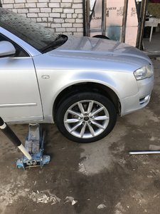

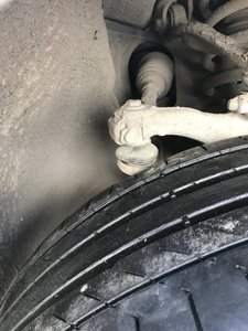

    Решил на a4b7 с 16 колёс перейти на 18, заказал оригинальные колёса с резиной(б.у.), но что то пошло не так! Передние упираются в верхний рычаг!!!
    Параметры 235/50 18!
    Данная проблема устранится лишь проставками? Или скидывать баллоны и мотать изоленту?

    А какие параметры у дисков?
  3. Audie088na
    Audie088na Новичок
    29 апр 2019
    5
    Вологодская обл.
    Et38 5x112 dia57.1

    Поставить нормальную(рекомендованную) резину.

    Рекомендованную резину поставить не проблема! Проблема будет в том, влезут ли колеса потом

    А 16 какая резина стояла?
  7. Audie088na
    Audie088na Новичок
    29 апр 2019
    5
    Вологодская обл.
    16 колеса, 205, 55

    Ну значит нужно по калькулятору подобрать параметры 18 шин, чтобы колеса по диаметру были такими же.
  9. Андрик78
    Андрик78 Старожил
    22 июн 2012
    20.387
    Q5
    Я предполагаю, это что-то типа 225/40 R18 должно быть.

    Со штатными размерами влезут,с резиной от паркетника-нет.

    Больше напряг из-за ширины!

    Ширина нормальная,высота не та.
