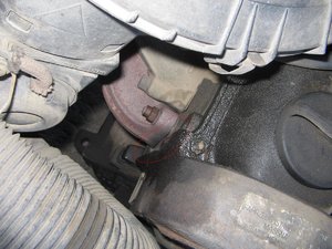

    Здравия желаю :))
    Ребята подскажите что может быть такое. В месте стыка этой трубы (на фото отмечено красным) что-то маленькими пузырьками выделяется и испаряется, в следствии дымит. Иногда при езде в салоне чуствуется запах дыма, возможно этого. На фото видно, что все в масле. Масло на максимальной отметке щупа, таже чуток выше, совсем чуток, мб оно выделяется и испаряется?
    Подскажите пожалуйста что это такое?

    если пузырится и испаряется, то вряд ли масло.. антифриз смотри. если масло выше максимума, то туда может попадать антифриз (хлопья) или бензин (запах).

    Антифриза кстати стало меньше в бачке. Хлопьев в бачке ОЖ не обнаружил?
    А как от этого избавиться, масло слить немного?

    Резьбовой канал шпильки крепления коллектора, выходит в рубашку охлаждения головки. Выход, контрагаить второй гайкой, откручивать шпильки,сажать на пасту для стопорения шпилек, или герметик или поксипол, кому что нравиться.
    И прокладку крышки поменяй, это себя не уважать с таким мотором ездить.

    А из-за чего дым появился?

    Ну выгорает то, что вытекает.
    У меня когда задний фланец подтекал даже чуть-чуть - парило будь здоров, даже поначалу пару раз останавливался (страшновато было).

    из-за коллектора..

    В общем решил я подтянуть эту шпильку, а она, зараза такая, обламалась. По ней видно что она давно лопнула, а я её доламал. Сходил в техцентр мне насчитали за ремонт около 5000тр, (снятие-установка карбюратора, коллектора и высверливание одной шпильки 500р) это если одна шпилька ...... :shock: Может-быть можно где подешевле (в очаково или по близости)?
    И еще антифриз как-нибудь может через эту щель испаряться, а то куда-то потихонтку уходит?

    сними выпускной коллектор полностью ухвати остаток шпильки щучкий или газовым ключом и выверни нахх....или если очень короткая [при наличии сварочного аппарата] привари к торчащему концу гайку и открути её=]
