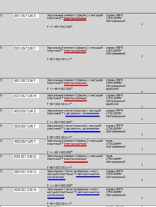

    Надо поменять наружные зеркала заднего вида, стоят с автоматическим затемнением, но ценник приличный, к тому же летом от нагрева затенение наворачивается, поэтому поставлю без затенения, но в описании некоторых стекол есть ЭЛЕКТРОХРОМНЫЙ.
    Вопрос: Что такое ЭЛЕКТРОХРОМНЫЙ в описании стекляшки для зеркала?

    Это значит что такое зеркало с автоматическим затемнением.

    Тогда зачем такие сложности в ELCATS при выборе детали, есть и ЭЛЕКТРОХРОМНЫЙ и тут же С АВТОМАТИЧ.ЗАТЕМНЕНИЕМ? (см.рис)
