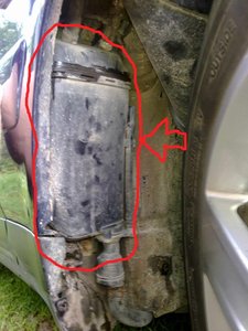

    В сорок пятом кузове он стоит за правым крылом . Если убрать пластиковую защиту, его хорошо видно. Такая пластиковая прямоугольная коробочка. При правильной работе , слышно как щелкает клапан адсорбера. Стоит возле воздушного фильтра. Обычно,если клапан не работает или забит, при открытии бака на заправке, слышно шипение воздуха. По последним словам,кстати, можно найти инфу по теме на этом форуме. Удачи.

  8. DJ PUMP
    DJ PUMP Участник форума
    16 авг 2005
    101
    Audi/45 94г. ACE
    :nod:

    ааа понял. возможно ли нго почистить? и идут ли от нпего шланги к дросселю?

    А какой смысл его чистить? Есть какие-то проблемы с мотором ,вентиляцией бака или просто спортивный интерес? Внутри акромя активированного угля в нем ничего нет. По моему он не разборный. Хотя...хз. Первым делом проверяйте клапан на работоспособность на запор-продувку. Вообще щелкает он при работе? Начните с простого. А то сейчас пол машины разберете просто посмотреть ,что там внутри.))):nod:
