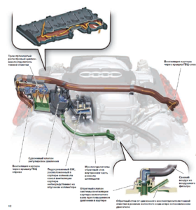

    Проблему решил случайно узнав, что нужно вытащить щуп и проверить пропадёт ли свист. Дело оказалось в маслоотражателе. В клапане. Поменяли на от chery и всё ок. Буду надеяться что сальник коленвала не повредило.
