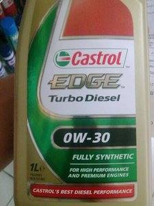

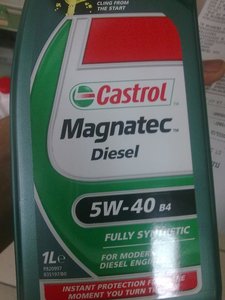

    сейчас уже появляется вопрос...какое же масло залить после ремонта.
    недавно заезжал в Pirelli центр, там советовали Castrol 5w40(дизель) и 0W30(турбодизель). По допуску подходит 5w40, верно? Говорят что у них масло производства Германии, что они прямые поставщики. как быть??? Раньше лил именно это масло.

    Да.И не обязательно чисто для дизеля, можно просто 5w40

    Залил дорогущее с Чухни (это у нас так Финляндию называют) 0-W30 на промывку. Через тыщенку поменяю, перейду на Тебойл Даймонд Турбодизель 5-W40 тоже с Финляндии. Виза до середины августа, думаю успею сгонять

    Езжу на 0W30 long life 2 Shell спец продукт

    ИМХО: Менять надо 8-9тыс мах! посему заливать 0w30 не рекомендую у него вязкость не достаточная на больших температурах вкладыши не возлюбят да и распредвалы тоже, отверстия для смазки там калиброванные (0.3-0,5mm для XW40)!

    Если банка масла завалялась то да, специально покупать я бы не стал на нем износ больше...5W40 это синтетика она прекрасно все отмоет!:thumbup:

    Парни езжу третий год и зимой и летом на PETRO KANADA 5V40, подгоняют друзья на халяву, ни каких проблем, очень хорошее масло, накатал на нем примерно 130 тыс. Когда взял авто, бывший владелец катался на Castrol magnatec 5w40 (дизель). На кастрюль после стоянки пару суток при заводке было слышно треск гидриков, после смены масла ни каких посторонних звуков, МАСЛО PETRO KANADA 5V40 SER GUT!
