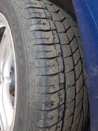

    Сегодня случайно обратил внимание на проблему с резиной.
    На наружней стороне шин задних колес как будто вырваны куски резины.
    Развал схождение регулировал месяц назад, все было в зеленой зоне. После этого ни в какие ямы не попадал. Ну и в принципе представляю, как выглядит износ шин при нарушении регулировки сход-развала. В данном случае вроде не похоже (как один из вариантов, думаю, может накосячили при регулировке? ).
    Шины Goodyear EfficientGrip R20, штатный размер (авто Q5). Производство 19/15. На передних нет ничего подобного, все целое.
    Заехал на шиномонтаж, говорят брак резины. Тогда непонятно, почему именно на задней только...
    Как думаете, что это?

    На шиномонтаже правы.

    Допустим. Но почему только задние и по одной и той же (внешней) стороне, если все 4 покрышки одинаковые и из одной партии?

    А как определили по неделе и году?
  5. reshofer
    reshofer Завсегдатай
    6 окт 2012
    799
    Audi Q5
    Ну да, на всех четырех 19/15

    А всё остальное тоже одинаковое:страна,индексы скорости,нагрузки и т.д.?
  7. reshofer
    6 окт 2012
    799
    Audi Q5
    Да, все одинаково.
    Резина с конвейера поставлена, думаю.
    Купил авто на ней с пробегом 19 тыс км

    Тогда ХЗ.:shock:..но такой износ "говорит" только о браке резины.

    Сход-развал делали переднюю и заднюю ось? Может только переднюю подровняли, тогда износ будет задней оси.

    Обе оси регулировали.

    такая же хрень была на предыдущей машине (так и не выяснил причину, просто поменял шины), шины мишлен были. тоже брал машину не с новья.

    Брак разный встречается. Даже в одной партии могут попадаться некачественные шины. Может это именно ваша ситуация. Была нарушена технология производства.

    У меня такое было на задних покрышках после "пончиков" на сухом асфальте (вырвало куски резины камнями, как я понял). А/м был - Ауди А6 Кваттро.

    Такая же хрень на Мишлен пилот спорт 3.С наружней стороны протектор кусками отваливается.Сделана в Венгрии. начала отваливаться после 20000 км. пробега.У знакомого на на такой же модели резины тоже самое происходит.
