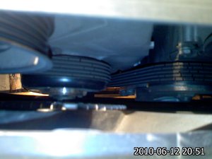

    Разбирался с проводкой датчика температуры наружного воздуха и обнаружил вот что... Фото во вложении. На ремне ренератора трещины и много... Есть документ, что ставился оригинал. Прошёл на нём 43 т.км. Неужели так быстро потрескался. Чем грозит езда с таким ремнём? Сколько вообще он ходит? Номер на мой движок я понимаю 06B903137E. Посмотрел по EXIST оригинал в районе пятихатки, а BOSCH 250... Что лучше взять? С BOSCH вроде у меня никогда проблем не было. А оригиналу теперь доверия нет...

    Ну ходить будет ещё долго...Contitech, Dayco, Bosch хорошие ремни бери любой.

    Все что касается "резинок" (кроме ремня ГРМ конечно) приводных ремней или сайлент.блоков подвески ИМХО не имеет смысла гнаться за оригиналом ,можно использовать неоригинал , но имейте совесть и не жадничайте , выбирайте солидные фирмы -поставщики для сборочных заводов ,а не китайское производство JP групп ,Ханс Прайс и иже сними идут на ... . Не советую с ними связываться ..

    И при покупке на упаковке желательно увидеть дату производства.

    Спасибо за советы! Заказал BOSCH в EXIST за 257р. На этом я так понял можно ещё поездить 2-3 тысячи... BOSCH сколько проходит, чтоб не заглядывать под защиту двигателя и быть уверенным что не встану на дороге? На AUDI 100 AAR похожий поликлиновый оригинальный ремень легко отходил 100 т.км. и машину с ним так и продал...
