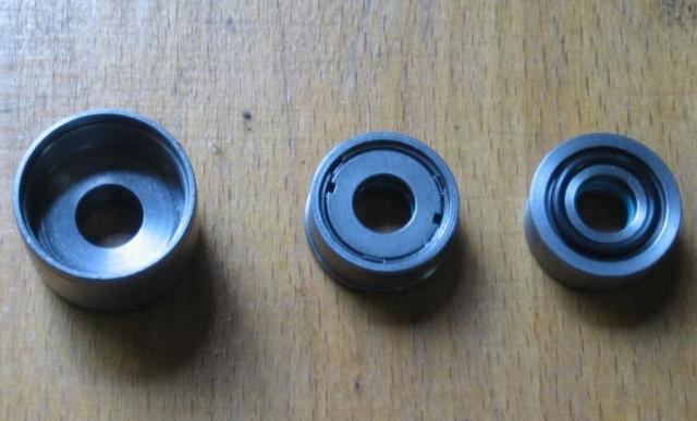

    а по подробней? кольца та я надел, хотя кажется что растянул, а вот потом когда на золотник с кольцами надевалась вот эта часть
    как лучше надевать вот эту штуку что сверху, что б не замять новые фторопластовые кольца

    Весь "пластик" лучше одевать предварительно прогрев феном.Для жаждущих оригинала, номера и наличие от ZF и WAG здесь https://avto.pro/part-7847633009-ZF_PARTS-667/
    Для не фанатов оригинала и считающих свои денежки могу предложить практически бесплатный вариант по замене манжеты в сальниковом узле
    Можно купить манжеты с наружн диам.на 16 и 16.2 мм и внутр. 10мм,причем не резина а полиуретан.
    http://www.mir-rti.ru/customers/catalog/catalog.php?id=polm&menu=b1_3
    Сверху на манжету надо заложить еще колечко типа O-Ring 12 x 2,т.к. внутр.диаметр сальникового узла 17мм.

    Так там не манжеты, там обычные кольца, "плстиковые" или фторопластиковые - хрен его знает.
    вы хотите сказать что их греть феном? а они потом вернутся в свое начальное состояние или такими и останутся?
  14. *BLACK*
    *BLACK* Завсегдатай
    4 сен 2009
    12.163
    A6 C4 2.6Q акпп
    Ну плавить то их не надо,а вот погреть ,для бОльшей эластичности,не помешает.Пишут,что еще предварительно опускают в кипяток.

    Bla©k Модератор
    9 июл 2010
    11.397
    A8Q
    да, я так делал. В принципе, рабочий вариант.
    аккуратно ))
    Там у этой "верхней штуковины" заход конусный, так что если делать аккуратно и не спеша, то всё получится.
    Главное, сильно не растягивать эти кольца при одевании.
    Разумеется, первое кольцо загонять в дальнюю канавку, чтобы когда одеваешь второе кольцо, не надо было перепрыгивать через первое.
    Греть можно в кипятке, сильно не тянуть кольцо при установке, т.к. обратно особо не усаживается.
