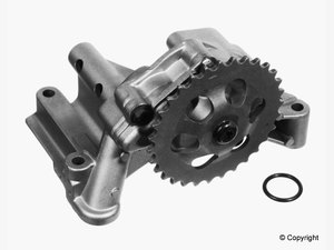

    Насос 40 000???
    Не знаю как в России, но в США за 90 баксов.
    http://www.ecstuning.com/Audi-B6_A4-Quattro-1.8T/Engine/Mechanical/ES3679/

    У тебя фотка насоса от 1,8Т. Читай внимательнее, у меня 3.0 BBJ !!!!!!!!!!!!!!!!!!!!!!!!!!!!!!!!
    Там свой насос.
    P.S. Если бы речь шла об 1.8Т, 2.4, 2.8 , я бы даже не стал поднимать тему, а молча купил бы за 5р. оригинальный насос.
