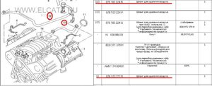

    AudiA6C5 2000г. 2.4л V6 APS АКПП quattro.
    Хотелось бы почистить ВКГ. Гонит масло из-под крышки правой головы спереди.
    Вопрос: что относится к ВКГ на этом двигателе и подлежит чистке?
    З.Ы.На рис. нашёл только две трубки №12 и №13. Что ещё чистить?

    Все верно!!!Обе трубки можно почистить, но лучше новые купить и поставить!!!И сними крышки клапанные и на них каналы прочисти карботчистителем...а вообще пользуйся поиском, тут тем про ВКГ не мерен!!!

    Про море тем по ВКГ в курсе. Вот как раз после чтения этих фолиантов и пришёл к выводу о причине течи масла из-под крышки.
    В большинстве тем написано почистить ВКГ. А ведь у разных дрыгателей своё устройство ВКГ. В моём дрыгателе получается, что нет трубки идущей из самого картера, есть только связь между пространством клапанных головок и выход на впускной коллектор. Или я не прав.

    если не прочистите отвод эжекционного насоса который и всасывает все газы в колектор впускной- то патрубки можете и не трогать. 75% проблемы потения именно в нем, его надо чиститть либо сразу новый купите и не мучайтесь..

    так вроде как он уже с трубкой идет...
