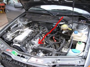

    Вот из под этой фигни масло подтнкает, как правильно прокладку поменять, там всего 2 шпильки, а то там пружина серьёзная.
