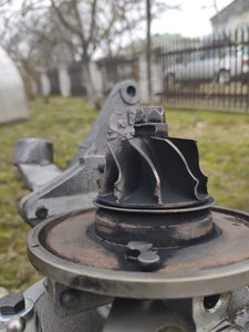

    Мужики, я в трансе! Ехал какток с работы и начала загораться спираль. Дотянул до дома прочитал ошибки, оказалось что ТНВД не создавал давление. Короче слизали все зубы на ремне привода ТНВД(виноват(((). Но перед тем как понять это я на холостых хорошенько прогазовал и загорелся чек. Ну думаю поменяю ремень, а там будет видно. Заменил ремень и натяжной ролик, все собрал. Завели, а чек не тухнет. При поездке моргает спираль и машина не тянет. При осмотре обнаружили что заклинило геометрию и актуатор не может ее открыть. Сняли турбу, открутили горячую часть, а там все побито крыльчатка побита и в геометрии двух лепестков нету а остальные погнуты. Отправил турбину на ремонт. Поменяли всю внутрянку. Привезли, установили по правилам. В итоге съездил 20 км и опять чек и спираль((((( Опять снятие турбины и опять на крыльчатка следы попадания инородного предмета(((((

  17. vadik.ya
    vadik.ya Участник форума
    4 апр 2013
    134
    A6/C6 2.7tdi 05г.
    Вот как выглядела крыльчатка при первом снятии. Геометрию заклинило намертво и двух лопаток вообще не было.
  18. vadik.ya
    4 апр 2013
    134
    A6/C6 2.7tdi 05г.
    А вот так после того как отреставрированная турбина проехала 13км без сильных нагрузок. Геометрию подклинило. Лопатки целые но их подгнуло чуть.
