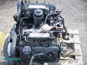

    от туда слишен стук. помогите. 78871043_1_644x461_na-audi-a4-b5-a6-c5-a8-d2-passat-25-v6-tdi-afb-garantiya-dostavk-hmelnitskiy.jpg

    Это вакумный насос три болта открути снимается легко.

    вакуумный насос насос тормозов или турбины

    Не только тормозов турбины, ЕГР, и на воздушный фильтр идет.

    Не только. Ещё управление турбиной и ЕГР

    почему он может стучать? снял, розобрал, ничего особенного не видно

    А может проблема под крышкой клапанов?

    крышку снимал тоже сегодня, менял форсунку, думал ето она стучит, потому что она не лила.

    если от етого насоса зависит регулировка клапанов, то значит стучат они. с вихлопной труби дим, мне кажется что ето регулировки клапанов.

    Нет, у клапанов есть гидрокомпенсаторы поэтому регулировка не требуется, а вакумник чтобы зоздал ваакум его посадили на один РВ, с клапанами ничего общего не имеет. А гидрокомпенсаторы могут стучать если есть заклинившие.
