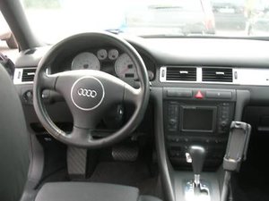

    вот например. белая приборка, видимо, вставки под карбон...
      14,5 КБ
      1.115

    такое ощущние что это "самопал",а не опция во внутреннем пакете S-line.Вставки из алюминия можно и отдельно заказать,когда лепил а4 мне предлогали.
  8. crazytosh
    crazytosh Bad e-mail
    10 июл 2006
    350
    Volvo S70R
    да нет... не самопал. таких машин много видел, причем большенство именно с белыми приборками.
