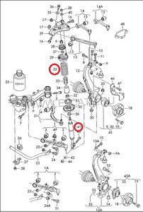

    Ситуация: Лопнул один виток пружины подвески спереди слева. Буду менять пружину и амортизатор спереди с обеих сторон.
    Вопрос: что посоветуете поменять вместе с пружиной (п.22 рис.) и амортизатором (п.41 рис.)?

    Ну почему же только из-за того, что некуда девать. Просто в бытность владения бочкой при замене амортизаторов всегда приходилось менять отбойник (п.33), стакан-пыльник (п.34) и иногда опорный подшипник (п.38). Т.к. первые две детали с кончиной амортизатора превращались в труху.
    Вот и спрашиваю, может и здесь есть какие-нибудь взаимосвязи запчастей.

    Отбойник оригинальный, был в норме, но я купил зараннее - поменял уж. Заодно поменял болты, гайки и шайбы, которые снимал.
    Можно нижнюю опору пружины взять.
