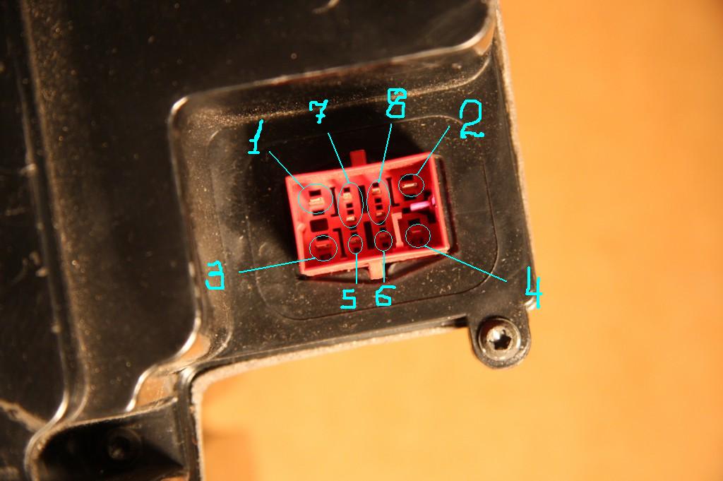

  15. Closer
    Closer Новичок
    13 дек 2013
    21
    A6(4B,C5)2.4AML_01
    #15 Closer, 19 дек 2013
    1) +12 V с аккума (красный провод)
    2) - (земля)(коричневый провод)
    3) земля по линейному каналу (коричневый с белыми полосками)
    4) +12 V remout (питание с магнитолы)белый провод
    5)-6) линейный вход правый и левый
    7)-8) по два контакта выхода на колонки + и - соответсвенно
