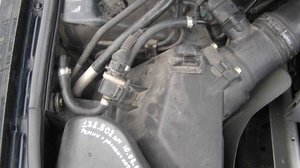

  1. :uhoh: Ребят, подскажите, что за такое устройство, находится на воздушном фильтре, и для чего оно, сегодня вот заинтересовался им, т.к. услышал при работе двигателя оно постоянно стрикает, так и не пойму чаво ему надобно??? К нему трубка подходит из дроссельного блока, и и еще какая-то уходит в крыло (????), фото прилагаю, а вот раньше я такого стриканья вроде не замечал..... А может оно дострикается и придет кирдык ему, дак может щас надо принимать какие то действия??? Спасибо.:uhoh: :uhoh: :uhoh:

    на клапан рециркуляции похоже

    Все нормально! :D Эт клапан карбонки (карбон-канистра, угольный фильтр) - его работой управляет контроллер двигателя, импульсно открывая/закрывая - отсюда и цокание. Причем частота его будет меняться в зависимости от режимов работы движка, иногда пропадая совсем.
    Еще его бодрое цокание говорит о том, что сам клапан жив, и косвенно - что система спсобна поддерживать состав смеси в правильном диапазоне. :rock:

    А вобще система угольного фильтра (еще - адсорбер) нужна для вентиляции бака - пары топлива не выбрасываются в атмосферу, а сжигаются в движке,
    подаваясь в него контролируемыми порциями через этот самый цокающий клапан...

    Похож на клапан адсорбера. ИМХО.

    Спасибо огромное Дик, а то уж я совсем испугался...:rotate: :rotate: :rotate: :rotate: :rotate: :rotate:

    Это клапан адсорбера. По теории должен срабатывать только в моент пуска двигателя. По той же теории адсорбер удаляет бензиновые пары из впусконого колектора перед пуском двигателя. Соответственно если он долбит не переставая то что то невпорядке. Я бы задумался что именно.

    CfvjСамое ное в том что он должен "долбить" именно неперставая, но в зависимости от режима двигла и т.д. НО Его на стоячей работабщей машине должно быть слышно!

    Оч странно, не должен так сильно реагировать :shock:, даже при неисправности этой системы.
    Посмотреть через диагностику, какие коды выбрасывает и как работает система по текущим параметрам.
    Проверить
    -электрику - разьем клапана 2-х-пиновый, на одном силовые 12В при вкл. зажигания (или при работе дигателя), второй управляемая модулем масса. Сам клапан должен четко перключать каналы при подаче напряжения непосредственно на ножки разъема.
    Проще всего все сразу проверить с помощью теста исполнителей через комп, дуя в клапан.
    -трубки - уходящая в крыло должна через коробку угольного фильтра сообщатся с верхней частью бака, ощутимо продуваться в бак. Другая напрямую в задроссельное пространство. На клапане есть стрелка, указывающая правильное положение (к коллктору).

    Заблуждаешся, система удаляет пары не из коллектора, а из бака, угольный фильтр служит конденсатором, и контроллер продувает его во впуск с помощью клапана, когда сочтет это возможным без пагубного влияния на работу двигателя. В частности на устоявшемся режиме, когда работает контур коррекции по зонду, и система способна скорректировать лишнее обогащение смеси...
    Итого имеем клапан, постоянно тарахтящий на ровно работающем двигателе, замирающий и постепенно вновь вступающий в работу при перегазовке.
    + все это начнет оживать только по мере прогрева движка.
    Где-то так.<SCRIPT type=text/javascript> vbmenu_register("postmenu_455140", true); </SCRIPT>
