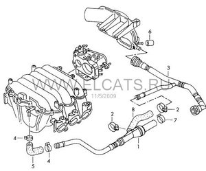

    Судя по картинке, позиция № 5 соединяется со шлангом отсоса картерных газов, а из этого шланга может течь масло (вылитать вместе с этими газами). Как лечить, самого интересует этот вопрос. Возможно на распредвале не стоит маслоотбойник. Если расход масла приемлемый, то можно забить.

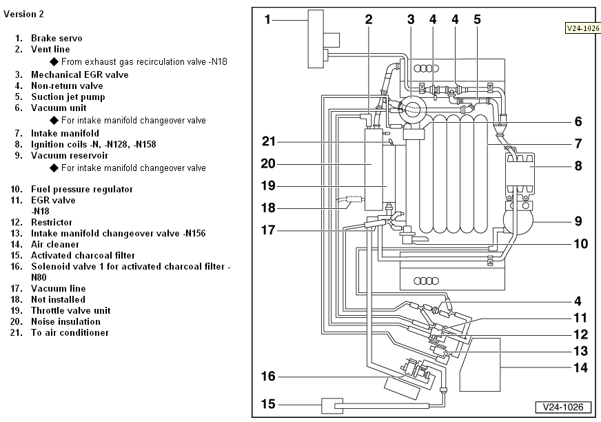

    Я вот тоже не пойму зачем это штука нужна... Называется она по всей видимости "Эжекционный насос", позиция №1. У меня при заводке "холодного" двигателя в ней идет сильное шипение, по звуку напоминающее вращаюшийся подшипник сильно изношенный. При этом стоит такой "рёв" из выхлопной системы, как будто обороты под 3000, хотя реально 1200. Как только это шипенее из этого насоса прекращается, (сейчас, когда темпервтура около 0град через 30-40 сек после запуска мотора, летом сек через 5-10)постепенно (3-5сек), машина перестаёт "реветь", хотя обороты всё те же прогревочные 1200.

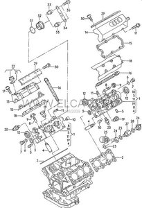

    Маслоотбойник - позиция № 18 - грубо - колпак надевается (просто надевается вроде) на распредвал чтобы масло в процессе работы не летело на клапанную крышку - позиция № 14, так как в ней неходится "дырень с сеткой" для вентиляции картера. Открой горловину залива масла, если распредвал не видно, значит отбойник справа стоит, а слева только снимать клапанную крышку. Если будешь крышки снимать, промой эти сетки. Повышенный расход масла может быть из-за неисправной системы вентиляции картера (одна из многих причин). Вообще если много масла улетает через сапун, значит избыточное давление в картере из-за плохой компрессии (порог изношенности 9, разброс по цилиндрам не более 3) - измерь, дальше видно будет.

    Постараюсь объяснить как профессиональный вентиляционщик: ижекционный насос нужен для того, чтобы подсасывать из одного потока в другой. У меня машина с ручкой а не АКПП. Когда заводишь машину, поток воздуха идёт прямо в коллектор не только из воздушного глушителя (верхняя деталь без номера), но еще, откуда то, поэтому смесь обеднённая, обороты большие и гул в глушителе, но когда машина прогревается, где то клапанок перекрывается и подача воздуха прекращается. У меня ещё и двигун ААН а не АВС, там всё таки есть различия, и система подключения вакуумных шлангов на коробках МКПП и АКПП разные.

    Простите ,поправлю:very_cool:;-) ..Эжекционный насос ,от названия процесса (его чаще всего называют инжекционный что никуда не годится) ,процесс описан верно , для облегчения понятия процесса напомню ,тот -же эффект используется в пескоструйных аппаратах...По вопросу следует отметить ,что вся вентиляция картерных газов на AAH выполнена на основе вентиляции клапанных крышек :umnik:(в развале дополнительный канал вентиляции в крышке ,как на новых моторах-отсутствует),в крышках -же выполнены маслоотделители ,если проходное сечение чистое на обоих крышках ,значит имеем слишком большое давление картерных газов ,т.е. прорыв большого кол-ва газов сквозь поршневые кольца (при нормальном избыточном давлении в цилиндрах можно предположить коксование колец) ,следовательно надо попробывать сделать раскоксовку (масло меняется после этого обязательно).

    - канал отсутствует, т.е. присутствует на новых двиглах. Попробуй раскоксовать ЛАВРом. Тут на форуме не плохие отзывы всё же были. Течёт твой насос из-за того, что соединяется с системой отсоса картерных газов, из которой вылетает масло, вот и течёт.
