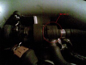

    Привет всем! ;) В общем такие пироги... Машинка стояла долго безвыездно в гаражике, сегодня пошел, просто завел что-бы дать поработать двигателю. Завёл в общем, поработа минут 7-10 видимо прогрелась чуток и начало что-то стрекотать, стрекот беспрерывный идёт, начал прислушиваться, снял малую левую накладку на двигателе, и нашел источник стрекота! Какой-то черный клапанок, что бы убедится что это он, приставил пальцы к нему, и убедился... стрекочет именно он, и прямо отдаёт вибрация в пальцы, звук такой - цррррррррррррррррррррр :D Что это вообще за клапан, за что отвечает и т.д. И почему начал стрекотать, до этого момента ничего такого не было. Кстати, не знаю важно или нет, но бенза в баке практически ноль, есть но очень мало, ну это я к тому может быть из-за того, что мало топлива... Спасибо всем заранее за помощь! Фото клапана стрекочущего прикрепляю.

    Это клапан вентилляции топливного бака... видать что-то у тебя с ней не впоряде, где-то подзабилось. Пшик в бак или из него есть когда окрываешь крышку бака?

    У меня также было после долгой стоянки и с минимумом топлива в баке. Покатался, топлива долил и всё прошло. Думаю, так и должно быть.

    daneli, Да я вот порылся по разным темам, пощшерстил инет - все говорят что он и должен щелкать когда работает... :) Значит всё ок, просто надо будет залить бенза и дать поработать, что бы всё нормализовалось :) Не нравится машинке с пустым баком =) Всем спасибо!

    Да всё нормально у тебя на Машинке!!!!!!!!!!Не забивай голову,и тем более не пытайся что то сделать,это нормальный-Штатный режим работы"Системы продувки топливого бака"на всех без исключениях бензинках,даже на тазах.По мере накопления паров бензина в Абсорбере, мозги движка периодически дают команду на "циканье"этого клапана,вот и всё!Циканье может происходить и при движении,просто на ходу этого не слышно.
