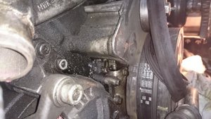

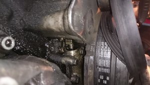

    Сегодня снимал генератор и стартер и наткнулся на такую хрень. Фото ниже. Что-то вроде штока с прямоугольной шляпкой уходящей куда-то в двигатель. В этом шоке сквозная дырочка как под шплинт и на боковой стенки углубления тоже отверстие. Вокруг всё загажено маслом, даже генератор. Такое чувство что оттуда сопливит. Что это за хрень и для чего она? Может там ещё чего не хватает? Как устранить течь, если это оттуда?

    Это натяжитель ремня ГРМ . течёт где-то еще

    Маслом загажено скорее всего из-за клапанных крышек. Резинки вокруг форсунок не держат.

    Уже выяснил.От старой протечки следы.Было до этого из под клапанной крышки как раз:)
