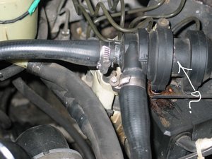

    ЧТО ЭТО МОЖЕТ БЫТЬ ???????
    [​IMG] [​IMG] ФОТО №1 подскажите что это такое ?
    Сколько вопросов столько ответов. Я думаю что это датчик холостого хода.

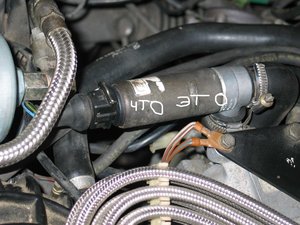

    ФОТО №2 Тут стоят три датчика .
    1. Четырёхконтактный датчик. Отчего он и куда идут его фишки?
    2.Двухконтактный датчик ( по моему на вкл. выкл. вентилятора, если клемы просто перемкнуть то работает вентилятор) .
    3.Одноконтактный датчик. На него подается три вольта.

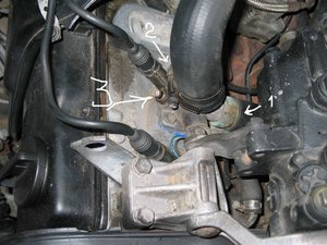

    ФОТО №3 Что это такое и как с ним бороться

    Фото №1 очень похоже на клапан дополнительной подачи воздуха.
    Фото №2, №1 очень похож на термореле, управляющее работой пусковой форсунки.

    На фото 1 - РХХ, об этом говорят две трубки и разъем, подходящие к нему.
    Датчики: 4х контактный скорее всего на приборку, двухконтактный - сам сказал, одноконтактный, видимо на мозги.
    Фото 3 не понятно...попробуй сфоткать более мелким планом. :shock:

    1/Если туда провода подходят то это моторчик принудительного охлаждения после остановки мотора
    3.РХХ должен стоять VDO

    увеличь 3-ю фотку , там стрелкой показано

    где термореле , не понятно . А на 3-й фотке , при увеличении,стрелками показано на разные датчики. Если оно там то где именно.

    :rzunimagu Я то ее увеличил. Просто не понятно где эта штука стоит и куда идут трубки от нее, ну и так далее.
    Сфоткай это с большего расстояния! :nod:

    Термореле, если есть на твоём моторе, находится внутри 4-х контактного "датчика", он у тебя под №1. Там внутри биметаллическая пружинка, управляющая силовыми контактами и спиралька нихромовая на 12 В.

    ВЕрхний шланг идёт в верхний патрубок радиатора, а нижний в блок цилиндров снизу(темно плохо видно)<!-- / message -->

    Конкретно с подобным твоему турбированным мотором дела не имел, так что всё сказанное 100% касается простых моторов с впрыском К-Джетроник.
    Про одноконтактный не подскажу, он вообще может быть не задействован, у меня есть пара подобных датчиков на блоке, так они вообще никогда ни к чему не подключались. А РХХ (регулятор холостого хода) имеется на системе КЕ-Джетроник, он управляется мозгами, а у тебя на К-Джетронике, как я понимаю, установлен клапан дополнительной подачи воздуха, он просто открывается в момент запуска мотора, а при прогретом моторе закрыт, его можно съимитировать приоткрытием дроссельной заслонки.

    на счёт одноконтактного датчика . Раньше фишка к нему была подключена , на ней было 3v. Сейчас я её снял (если подключить то павают обороты , но только на холодную, на горячую всё ОК).:beer:
