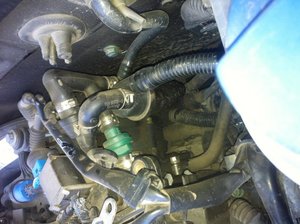

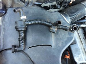

    Разобрал у себя данную вещь так как замотано было изолентой,по все видимости это клапан связан с картерными газами.но нигде не могу найти его код.или хотя бы объясните что он делает?может просто 1 из трубок заглушить?
    когда прочищал его от туда вывалилась красная круглая резинка,сам клапан
    :help: :help: :help:

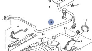

    Вся трубка в сборе.
    078103224R

    в экзисте есть,в автодоке нет
    а принцип работы не знаешь какой?

    Это система вентиляции картерных газов. Клапан служит для поддержания в ней определённого уровня давления.
