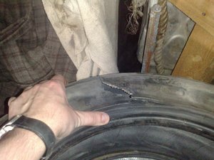

    Вот была у меня грыжа маленькая на переднем колесе, думал на выходных перекину ан нет=( ямку поймал и разорвало колесо.

    Сам-то цел?

    Если бы ехал 90-100 то бы улетел, а так все произошло на 50-60 .Жив здоров. Вот только балон жалко (протектор был 6-7 мм). За 1 неделю (весна) поменял 2 балона мишлен, оба передние правые.

    На первом рисунке в 1-ом посте прекрасно видно, как край покрышки вылез, а над ним задет обод..... Ты что думаешь, я так не влетал? Или сильный удар для колеса, по-твоему, это когда сам башкой о крышу?
    Ты поставь диск на балансировочный станок и посмотри профиль.....
