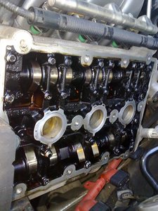

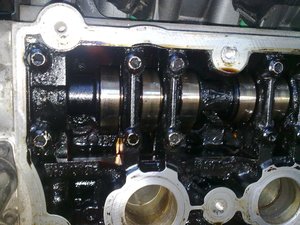

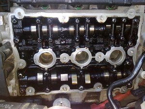

    знакомый пригнал машину из-за границы, скинули трубку вентиляции картерных газов, там грязи немеряно! решили снять клапанную крышку и писец... там все в каком-то нагаре масляном! просто жуть, все болты даже шляпок не видно, канальцы... что теперь делать-то!? пробег кстати 105 тыщ по спидометру, судя по сервисной масло 27 000 не меняли. распредвалы вроде не изношены, но как двигатель исправить!? фотки прикладываю, жду советов...

    Мой совет: поменять раза 2 масло с интервалом в 1000 км и ездить дальше, промывку не использовать при этом.

    Если за 27 тыс.км масло не менять, то ИМХО на фото нечему здесь удивляться,так и должно быть.В чём вопрос не совсем понятно,как двигатель исправить или очистить(промыть)?

    ну я хотел узнать насколько это критично для мотора и как все это прочистить!? ясное дело что промывку нельзя использовать ибо сразу клинанет! я так думаю что просто заменой пару раз масло это не промоет, ибо вся грязь в углах, стенках, каналах, канавках, сами видели сколько отверткой выковыриваю...(((

    Вымывать маслом - тоже без последствий врядли обойдется.

    О ! Кто то тут недавно разглагольствовал про евромасла и лонг лайф сервис там... Вот типичный пример . Не в обиду автору . По сабжу сократить интервал замены масла до 1000-2000 и так прогнать пару тройку раз ... Может быть и поможет .

    В первую очередь снимать поддон и чистить маслоприемник, затем мерить давление масла. Ну и вычищать по возможности нагар с гбц, особенно из маслянных каналов.
    Повезло еще, что распредвалы не прихватило. Вовремя заметили.

    Разбирать мотор мыть все и собрирать обратно а после этого как раз первая замена тысячи через 3, по работам я думаю в тысячь 10 уложиться можно + комплект новых прокладок.
    Лучше потраться сейчаз чем потом выложить соточку

    Купить сразу 60 литровую канистру хорошего масла 0W40 и менять с периодичностью по нарастающей (первая замена через 1000, вторая замена через 2000, третяя замена 3000 и так далее пока не дойдёте до 10 тыс. км.
    После через каждые 10 тыс. км.

    Мне кажется нормально там все, чуть побольше нагара и. Есть масла с моющими присадками попробуй их. 2-3 раза сменишь и промоешь. Если давление есть то и не надо париться.
    Единственное еще бы сделал на всякий случай.

    Не надо ничего делать.
    У меня тоже с Германии пришла в таком виде.
    Потом простояла ещё пол года в гараже.
    Сначала даже расход масла был 1 литр на 1000 км.
    Проделал выше описанную операцию.
    Двигатель чистый, расход масла 1 литр на 10000 км.

    С движком все нормально едет отлично. Небольшой расход масла в районе 1-1,5 на 10тыс. Сегодня поедет мерить давление

    Такое количество масла и фильтров будет стоить как разборка с чисткой
