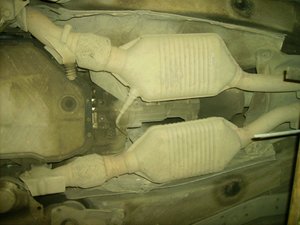

  9. Клоун999
    Клоун999 Участник форума
    7 апр 2008
    425
    (Audi 100/45 2.8 91г и Allroad 2.7 2000г
    Я думаю ошибаешься, у меня четыре хотя и европеец, остальные возле турбин.

  14. a200tq
    a200tq Старожил
    29 авг 2007
    5.288
    A200 88г.
    4 ката у всех, 2 преката прямо сразу за турбами 2 ката внизу под брюхом. Часто сервисмены выбивают два нижних ката, хотя забиваются обычно именно прекаты, ибо весь шит типа масла летит вначале на них. Вот лямбды да, могут быть 2 могут быть 4.
