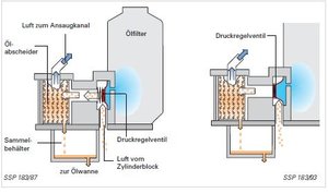

    Говна появляются при замене масла > 15000км с любым типом масла особенно при городском цикле или использованием несинтетики (10W40, полусинтетики,..)
    На первых V6 tdi (AFB) вместо циклонного маслоотделителя была сеточка вот ее и чистили. У циклонного отделителя (С 2000года) чистить ничего не надо!
    После 150тыс идеальное масло для V6 tdi 5w40!

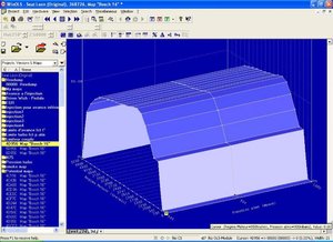

    Вот главная карта управления ЕГР на EDC15. (2.5 tdi)
    Эта карта определяет для определенной частоты вращения двигателя и для определенной нагрузки (IQ), функции времени открытия N18 (EGR).
    1) Мы можем видеть на карте, клапан закрыт на IQ > = 33mg и это для любых режимов
    2) Мы видим, что после 3500rpm клапан закрыт !.
    Другими словами, если вы хотите полностью отключить EGR, вы должны определить минимальное открытие, на всех оборотах, при любой нагрузке!
    Если вы хотите проверить, если ваш EGR отключена (что является относительно простым EDC15, журнал канал 3, и смотреть Указанный МАФ, которые должен 850mg/Str (комплект с установкой карты EGR около 8500).
    Во время открытия ЕГР количество воздуха через расходомер падает, функция от времени открытия ЕГР, оборотов, нагрузки,...

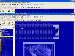

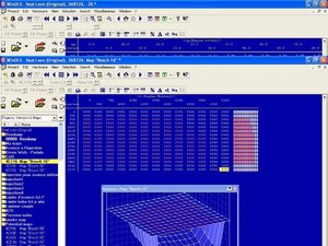

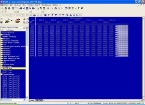

    3, 4 рисунки карта ограничитель дымности EDC15
    т.е. карта, которая определяет, в зависимости от оборотов двигателя и количества воздуха, времени открытия ЕГР, количество топлива которая может быть введено.
    Эта карта позволяет поддерживать определенное соотношение между топливом и воздухом (отношение AFR).
    Столбцы представляют поступающего воздуха в мг / R
    Линии представляют оборотах двигателя, выраженной в RPM
    И содержание таблицы разрешенное количество топлива!.
    Чтобы узнать AFR в точку в таблице: столбце Значение MAF / мг.
    AFR на 2500rpm с MAF тщательно (> = 1051mg / R): 1051 (ValeurMAF) / 57 (IQ) = 18,43 AFR
    Здесь журнале отображается 2250 и 2750 оборотов в минуту до 2500rpm, то между этими двумя значениями затем (1073 + 1063) / 2 = 1068mg/str так ближайшее высшее в последней колонке карте. Поэтому, как только MAF будет больше, чем 1051 мг / ул карта позволит придать дыму количествах: в одном столбце.
    Таким образом, на 2000 оборотов в минуту: 59mg; на 2250rpm: 58mg; на 2500rpm: 57mg; ...
    На самом деле наиболее ограничительный из двух (дымность и тяга) определяет значение которая может быть введено .
    Пример: на 2500rpm, педаль полностью, мы просим 70мг топлива, который будет введен с помощью педали карту, то ограничитель крутящего момента позволяет ему 52.5mg (смотри последний рисунок), и дым карта (последняя колонка) позволяет 58mg, окончательная сумма будет введен 52,5 мг, а не 58.
