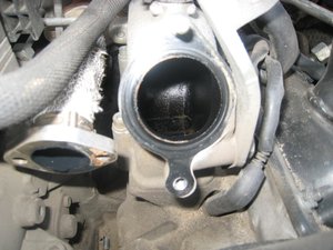

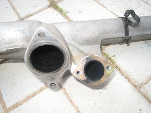

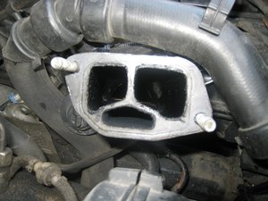

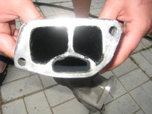

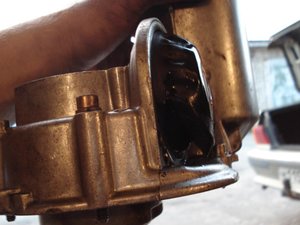

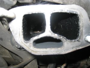

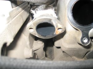

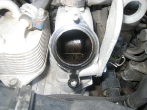

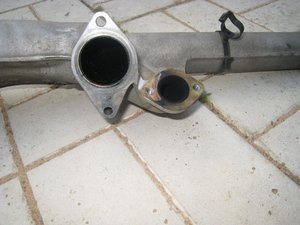

    Ну вот, можно поставить все точки над "и"!
    Прошло 1,5 года после переадаптации ЕГР и около 100000 км пробега! Без дополнительных механических ограничителей потока все выглядит очень и очень престойно!
    Когда все работает правильно нет нужды переживать за грязь во впускном коллекторе. Я доволен яки слон!
    Значит:
    новый сепаратор ВКГ, новый клапан управления ЕГР, новый рабочий клапан ЕГР, новые распылители - это все необходимые компоненты успеха.

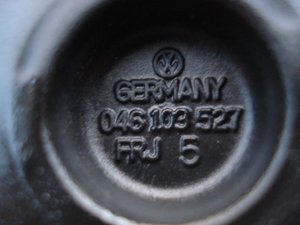

    у мну порвался клапан резиновый...вот номерок 046103527 но номер по экзисту не бьётся...что за зверь? кто нить знает?

    Оно всё так, но один "компонент" затёрся. У меня вот за 3 года 70 тык. Месяц из города не выезжал. При такой эксплуатации кокс, понятно, растёт. Была бы разница, если бы за эти 1,5 года двиг. наработал бы 35 тык и, в основном, по Питеру?

    RRomario спасибо за фото очень все наглядно!
    Если бы можно было все так на BAU сделать.....да нельзя програмно мы ограничены :(

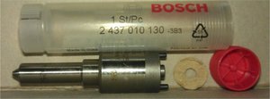

    Еще вопрос есть распределители на каких км менял и проверял ли их перед заменой на писание
    Tank19 www.dieselSend.de (Henso спец 5 ***** !) 320eвро ремкомплект на BAU (распылитель + седло + втулка, все что изнашивается) ! на AKE другой. найду реф. напишу.

    пробивай ремкомплек в сборе 046 198 475B (диафрагма там есть!):thumbup:

  16. valerups
    valerups Завсегдатай
    19 дек 2009
    850
    Allroad 2.7 tdi
    спасибо тебе!!!!!
    интересно, могла ли эта порванная диафрагма послужить тем, что валил белый дым из труб???

    У меня получилось тыков 60-65 исключительно по городу и с пробками. Я результатом очень доволен.

    Я уже писал в теме про рокера, как готовил движок к ревизии ГБЦ.
    Одним из шагов была проверка распылителей.
    Родные распылители писали 4 из 6 - нормальным распылом и не пахло.
    Поставили все 6 новых. После замены распылителей ожила индикаторная форсунка.

    Расход упал незначительно после замены распылителей. Из очевидного - перестала дымить после запуска и перестал расти уровень масла на щупе.
    На горячую стала хорошо заводиться только после ремонта обоих ГБЦ.
