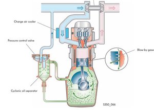

    Тубину она не смазывает!

    Да не смазывает она её! Повторяюсь : парами масла она только марает турбину, коксует сажу и созданный вакуум быстрей отсасывает масло из сливной трубки турбины!, тем самым....(далее уже писал).
    Будешь еще разок инспектировать и чистить турбу - подуй/втяни в трубку картерных - и услышишь бульканье в подводной трубке масла на турбину.
    Остальное всё ты прав - сплошная экология и во вред смесеобразованию.

    Нет. Масло стекает самотеком пройдя под давлением через турбину.

    Позволю себе немного тебя поправить. Детонация, это не воспламенение от сжатия, а сгорание топливнои смеси со скоростью взрыва, при котором силы направлены во все стороны, что ведет к разрушительным нагрузкам на все детали ЦПГ.
  6. alldim
    alldim Живу я здесь
    18 окт 2010
    2.011
    Allroad 2.5TDI(BAU
    Тема про ЕГР плавно переросла в ВКГ. Как бы нас за это не "пожурили". КРОКО, если хочешь об этом подробнее поговорить, надо создавать новую тему или искать более подходящую. Все же рискну и отвечу здесь.
    Твои слова "Разряжение в ВКГ способствует отсосу масла из подающей трубки смазки турбины" ввели меня в легкое замешательство. Но в последующих сообщениях ты исправился "созданный вакуум быстрей отсасывает масло из сливной трубки турбины!"
    Легкий вакуум не быстрей отсасывает масло из сливной трубки, а не препятствует свободному сливу масла. Чего нельзя сказать про избыточное давление, которое будет создавать "подпор". Теперь будем рассуждать логически. Насос подает масло в турбину, картерные газы мешают свободному сливу-куда пойдет масло? Мне кажется что через уплотнения турбины во впуск и выпуск. Вот тебе и кокс во впуске. Еще раз повторюсь "не мешайте двигателю нормально работать". Пары масла из ВКГ должны очищаться маслоуловителем, при условии его нормальной работы. Выведение шланга ВКГ в "землю" неизбежно приведет к повышенному давлению в картере ДВС, и тогда не только впуск, но и весь двигатель будет в "коксе" из масла и пыли.
    Если я в чем то не прав, то поправте меня.

    Все верно, только одно уточнение.
    Повышенного давления в картере двигателя не получится, если просто снять и вывести шланг ВКГ в воздух. Давление будет атмосферным.
    А вот если забит масляный сепаратор ВКГ или закоксован/обледенел шланг - вот это это станет источником повышения давления в легкую.

    Подходящая Тема для Диспута есть : "чистота ДВС АКЕ"(типо того,там и все и собирались), но и здесь это актуально.Ведь, как мы видим, не страшен ЕГР без подачи масла!
    alldim-му : "..Твои слова "Разряжение в ВКГ способствует отсосу масла из подающей трубки смазки турбины" ввели меня в легкое замешательство. Но в последующих сообщениях ты исправился "созданный вакуум быстрей отсасывает масло из сливной трубки турбины!" - мысль та же, токо вид с боку.
    О 219 ТВ 86-му : "Нет. Масло стекает самотеком пройдя под давлением через турбину." - если так, то я и писал, что давления насоса должно хватать продавить масло через турбу! Значит отсос ВКГ в воздухозабор можно исключить!
    Вот тогда RRomario и подытожил, что :"Повышенного давления в картере двигателя не получится, если просто снять и вывести шланг ВКГ в воздух. Давление будет атмосферным.
    А вот если забит масляный сепаратор ВКГ или закоксован/обледенел шланг - вот это это станет источником повышения давления в легкую."
    И в чём тогда моя теория " о вреде паров масла во впуске дизеля" не верна?
    Опять я скину ВКГ на улицу! Спасибо , что втолковали мне и обосновали, что для смазки турбы подсос из ВКГ не нужен! Спасибо!:drunk2:

    Даже "сбоку" подающая и сливная немного отличаются. Высасывать масло из подающей трубки ВКГ никак не может. Атмосферного давления в картере при трубке на улицу тоже не будет, так как при прохождении газов через трубку создается сопротивление. Маленькое, но есть. Я устал уговаривать тебя не уподоблятся владельцам дымящих и воняющих старых ВАЗов и Москвичей. Делай как хочешь.:drunk2:
