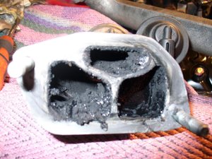

    На хрен, глушу. Заказал тестю уже на ЗРГО заводские прокладки. Вчера снял ЕГР, блин, опять все засрано внутри, это за пару часов работы двигателя. Что чистил, что нет. А вот результат работы ЕГР до ремонта. Наглядно? Это такое дерьмо перед заслонкой во впускном коллекторе. И хорош ругаться, друзья:beer:
      75 КБ
      397
      101,5 КБ
      413
