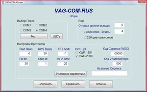

    Всем привет! Тема о EGR изъезжена вдоль и поперек. Ко всему этому добавлю своё.
    Система EGR у меня полностью исправна,но я её всё равно заглушил ( механически и программно). Для механического глушения очень удобно использовать прокладку из металла асбеста. В Южном порту продается лист 400 на 500 - 200 р. , толщина 1.5 мм. Из этого материала делают прокладки для головок блока.
    Дальше выкладываю инфу с фото,как задушить EGR программно( на моем примере это Audi A6 Avant 2.5 TDI AFB 1998, АКПП). Для этого используем программу Vag-Com( by Toxa) и шнурок для диагностики. Код доступа 26261.

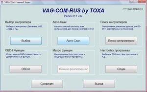

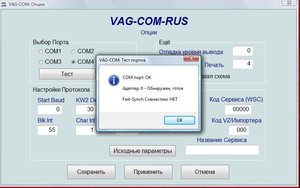

    1. Открываем программу и выбираем Опции
    2. Выбираем Сom-port , жмем Тест - ОК - Сохранить

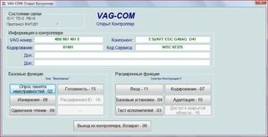

    3. Возвращаемся в исходное меню( Выход из контроллера, Возврат - 06) и жмем Выбор, далее Двигатель - 01. Выбираем Вход - 11.

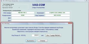

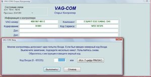

    4. В появившемся окне вводим код доступа 26261, далее Выполнить .

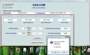

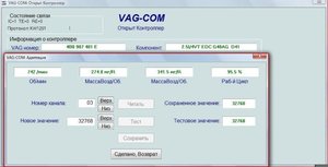

    5. После этого нажимаем Адаптация -10. Номера канала выбираем 3 ( рециркуляция - EGR). Пускает только с 1 по 5 канал.
    32768 - заводская (базовая) установка. В данный момент клапан EGR заглушен механически , поэтому в 3 окне сверху показания реальные, больше чем расчетные во 2 окне.
    6. В окно Новое значение вводим число 33668 . Немецкими инженерами рассчитано уменьшение влияние EGR примерно на 70 % с сохранением корректной работы блока управления. Про экологию уже всё сказано.
    Жмем Тест , появл. окно , жмем Сохранить , далее Да
    Не хватило одного скрина, показания в окнах Сохраненное значение и Тестовое значение должны быть одинаковыми. Обратите внимание, показания во 2 и 3 окнах сверху практически равны, хотя у многих смотрел ,что реальные данные от расчетных отличаются на 100 единиц. 2 окно - 372.9 мг/R , 3 окно - 325.8 мг/R.
    _______________________________________________________________
    Работа завершена :)
    Дроссельную заслонку трогать не стал, никому не советую увидеть,как дизель идет в разнос.
